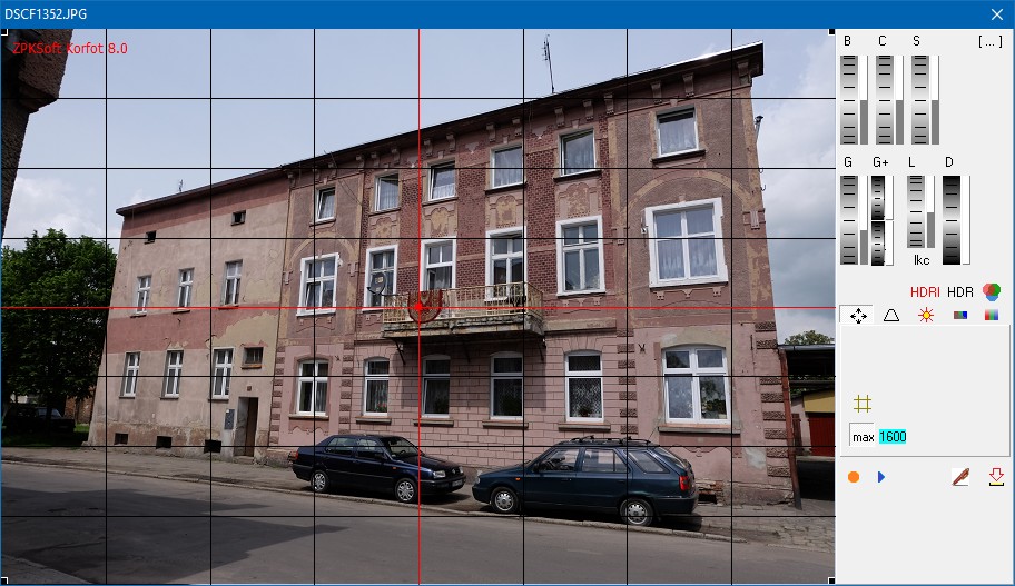

Jeżeli wykonamy zdjęcie budynku “na wprost” z połowy jego wysokości to perspektywa nie wystąpi. Niestety, rzadko mamy taką sposobność i pozostaje nam dokonanie korekty zdjęcia. Korekta powinna symulować nasze “wspięcie się” do góry budynku, czyli elementy u dołu powinny ulec pomniejszeniu a górne powiększeniu. Nasz “punkt widzenia” powinien ulec przesunięciu w górę o odległość korekty projekcji.

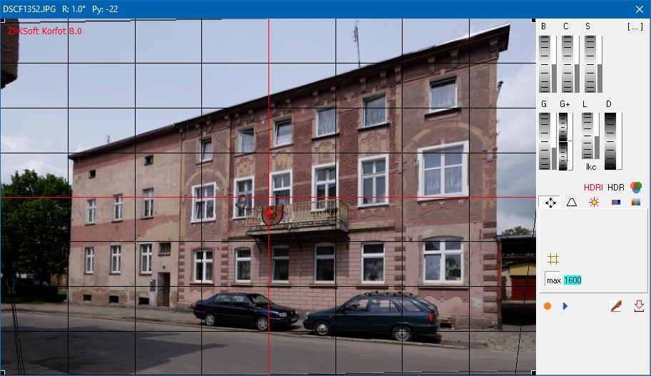

Korekty perspektywy i obrót możemy dokonywać na dwa sposoby: za pomocą myszy lub strzałkami na klawiaturze. Operowanie strzałkami na klawiaturze jest dokładniejsze. Dodatkowo przytrzymując klawisz [Ctrl] uzyskujemy zwiększenie precyzji.
Po prawej stronie okna programu znajduje się panel z suwakami umożliwiającymi wykonanie zaawansowanych operacji na obrazie, Każdy suwak składa się z pokrętła precyzyjnego i suwaka zgrubnego.Kliknięcie prawym przyciskiem myszy na suwaku cofa zmiany nim dokonane:

Interfejs programu nie posiada żadnych przycisków. Polecane jest posługiwanie się klawiszami strzałek, zdjęcie możemy skorygować błyskawicznie. Najpierw korygujemy obrót, następnie projekcję ponieważ po korekcie projekcji korekta obrotu odbywa się znacząco wolniej. W programie nie ma opcji zapisywania pliku. Podczas zamykania programu zostaniemy zapytani czy zapisać naszą pracę.
