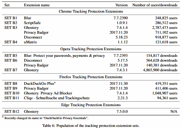

Naukowcy przeanalizowali siedem przeglądarek i 46 rozszerzeń. Badacze stwierdzili, że dla każdej testowanej przeglądarki lub rozszerzenia znaleziono przynajmniej jedną technikę, która może ominąć ich obronę.

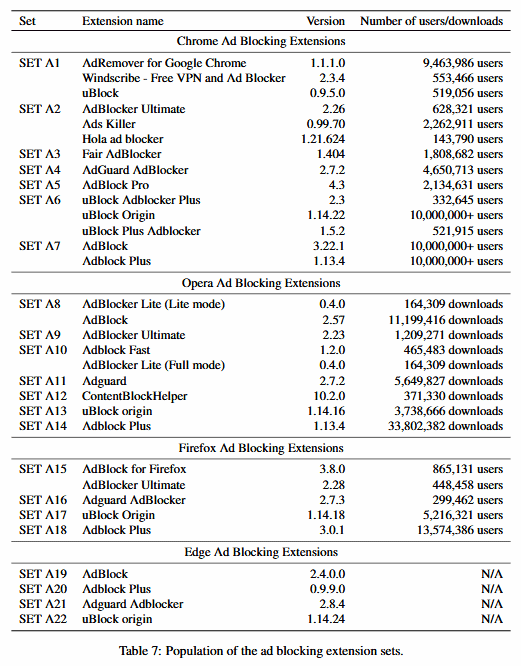

W ramach swoich badań zespół KU Leuven opracował niestandardową platformę i testował, czy przeglądarki lub rozszerzenia blokują żądania innych witryn dotyczące plików cookie użytkowników inicjowanych za pośrednictwem:

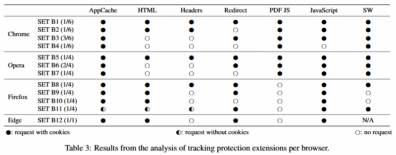

- the AppCache API (AppCache in the tables below)
- the use of lesser-known HTML tags (HTML in the tables below),
- the "Location" response header (Headers in the tables below),
- various type of < meta > tag redirects (Redirects in the tables below),
- JavaScript code embedded within PDF files (PDF JS in the tables below),
- the JavaScript "location.href" property (JS in the tables below),
- or through service workers (SW in the tables below).
Wyniki ich testów są następujące:
