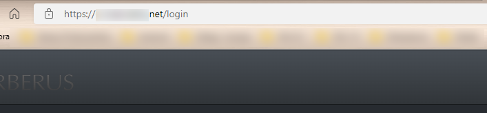

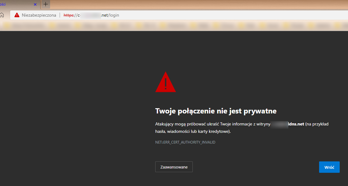

Nie mam doświadczenia w certyfikatach więc może ktoś pomoże, pokieruje co i jak. Otóż potrzebuję darmowy certyfikat dla mojego serwera który mam zainstalowany na PC. Chciałby się pozbyć tego ostrzeżenia bo mnie to po prostu drażni.
Nie jest dla mnie problemem odnawianie certyfikatu co trzy miesiące (podobno darmowe są na trzy miechy), bo co miesiąc odnawiam domenę :kwiczy2

Lets Encrypt obadaj sobie :)

Co Cię OXY tak "zszokowało", połączenie jest szyfrowanie tylko "niestety" nie certyfikowane :kwiczy2:kwiczy2

Tylko względy wizualnie (czerwony trójkąt) który mnie drażni

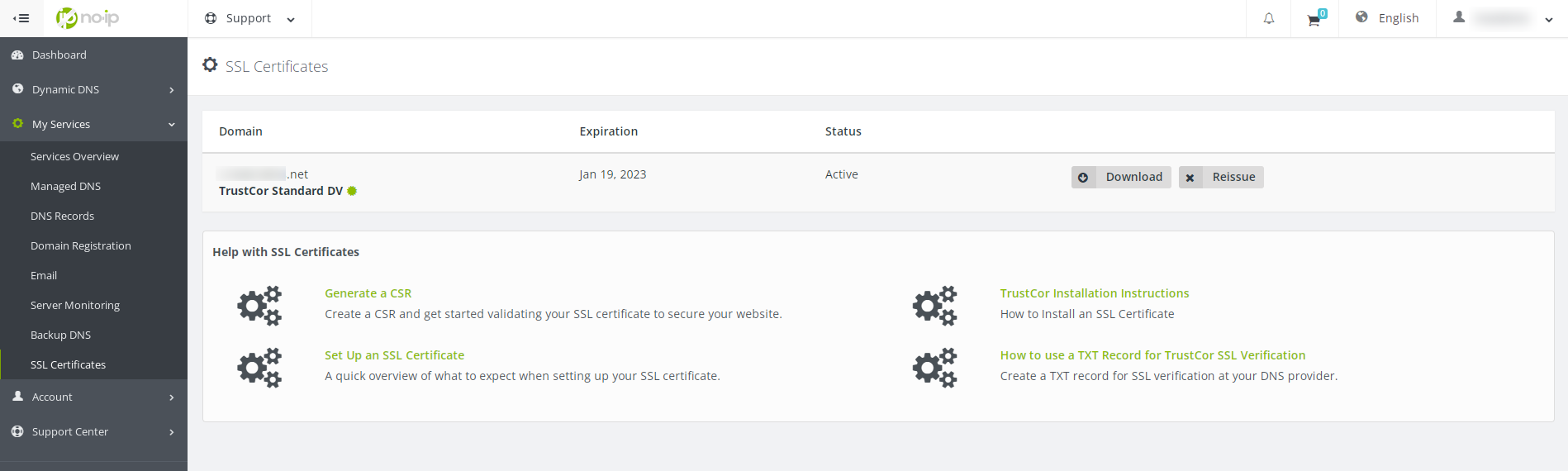

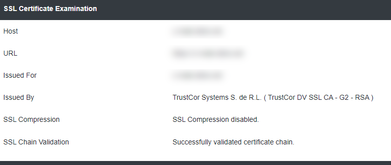

Dla tych którzy korzystają lub chcieliby skorzystać z dynamicznego DNS od dostawcy
jest dobra wiadomość.
A few months ago, we announced that all Enhanced Dynamic DNS subscriptions now include one TrustCor Standard DV SSL Certificate. Well, to finish the year off with a bang, we are here with another announcement!
We now include one TrustCor Standard DV SSL Certificate with every Free Dynamic DNS, Enhanced Dynamic DNS and Plus Managed DNS service. We know that having a secure hostname is important to you and now you can install an SSL on any hostnames managed by No-IP for free!
Our Enhanced Dynamic DNS and Plus Managed DNS customers are eligible to create a TrustCor Standard DV SSL Certificate at any time. Free Dynamic DNS accounts are eligible to create a certificate on an active hostname after their account has been active for at least 30 days.
Konfiguracja TrustCor Standard DV SSL (Domain Validation SSL)​
Było tak
Jest tak
Wszystkim (tworzenie i odnawianie certyfikatu) zarządzamy z poziomu swojego konta na
, odnowienie certyfikatu (po upływie roku) odbywa się po wciśnięciu jednego przycisku (Reissue)

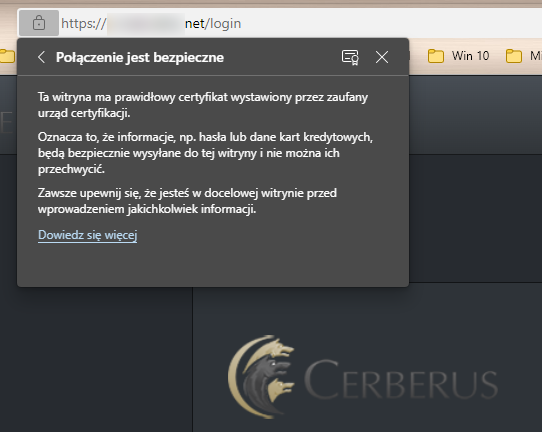

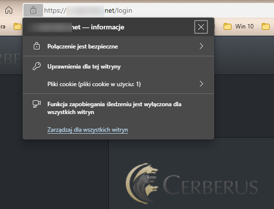

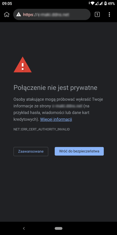

Mam takie pytanie do zorientowanych w temacie certyfikatów.
Tak jak w tym wątku opisałem, wszystko działa ale mam problem z przeglądarką mobilną
. Łącząc się do panelu serwera poprzez Kiwi dalej jest komunikat o nieważnym certyfikacie.
Łącząc się z PC poprze MS Edge, wszystko jest OK, co ciekawe łącząc się z mobilnego
oraz
także jest wszystko OK. Czy ktoś może wiedzieć gdzie albo w czym może tkwić problem?
:myśli2 :myśli2 :myśli2

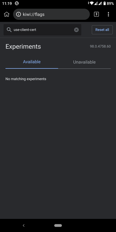

Spróbuj z flagą use-client-cert
Podczas poszukiwań znalazłem to, ale niestety po wpisaniu "chrome://flags" niema wspominanej wartości "use-client-cert"
Z tego co piszą to dodanie nowej flagi wymaga edycji pliku
// NOTE: Adding a new flag requires adding a corresponding entry to enum
// "LoginCustomFlags" in tools/metrics/histograms/enums.xml. See "Flag
// Histograms" in tools/metrics/histograms/README.md (run the
// AboutFlagsHistogramTest unit test to verify this process).

@Grandalf , dzięki za radę, idąc tym tropem, wyczyściłem Cookie i dane stron i chyba pomogło, bo strona wyświetla się poprawnie. Wcześniej czyściłem tylko Cache, ale najwyraźniej to było za mało. :ok
