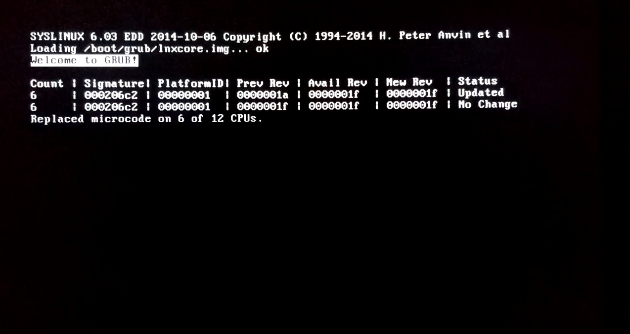

Intel Microcode Boot Loader to obejście problemu mikrokodu na starszych płytach głównych z procesorami Intel. Aktualizuje mikrokod przy każdym uruchomieniu systemu. W oparciu o pakiet Intel BIOS Implementation Test Suite (BITS) użytkownicy nie muszą już modyfikować pamięci ROM BIOS / UEFI, aby zachować ochronę przed lukami w zabezpieczeniach, błędami i błędami.
To rozwiązanie wymaga na stałe podłączonego napędu flash USB z co najmniej 25 MB (lub podobnym urządzeniem) i systemu BIOS/UEFI obsługującego rozruch z urządzeń USB. Alternatywnie, zaawansowani użytkownicy mogą zainstalować go na dysku lokalnym na partycji System Reserved (instrukcje znajdują się w localdrive.txt).
Pobieranie wersji 0.5.4 - Nov 26, 2019:

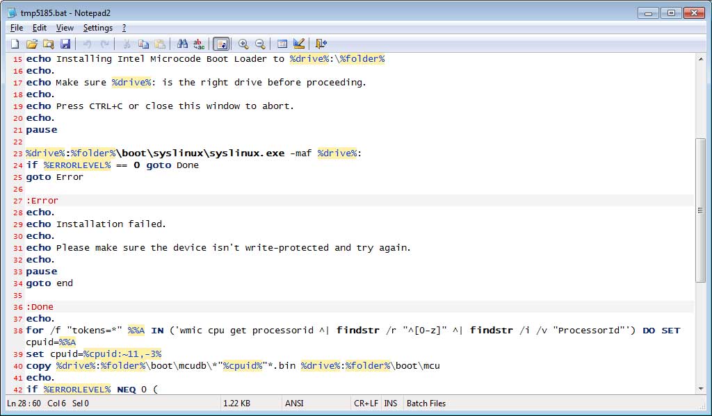

1. Sformatuj dysk flash USB w systemie plików FAT32.
2. Wyodrębnij archiwum na dysk flash USB i uruchom install.exe, aby go uruchomić.
3. Wprowadź BIOS/UEFI, przypisz pamięć flash USB jako 1. urządzenie rozruchowe i włącz tryb uruchamiania starszego typu.
4. Program ładujący regularnie aktualizuje mikrokod i ładuje system operacyjny.
