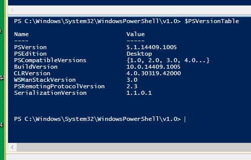

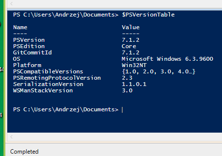

2611
Windows PowerShell ISE nie jest już rozwijany więc zatrzymał się na wersji 5.1 PowerShell. Wielka szkoda bo z dostępnych narzędzi to właśnie ISE mi najbardziej pasuje. Może się komuś przydać jak uruchomić PowerShell Core (6 lub 7) na Windows ISE. Działa bardzo dobrze, możemy się przełączać między PS 5.1 a zainstalowanym przez nas PS Core
