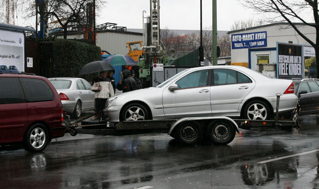

Umowa "na Niemca": uwaga, to niebezpieczne!
Dość powszechnie stosowana metoda sprowadzania samochodów z Zachodu polega na tym, że handlarz, kupując auto od poprzedniego właściciela, nie podpisuje z nim umowy. Co to oznacza? Cóż, dla handlarza - znaczne obniżenie kosztów i brak ewentualnej odpowiedzialności za ukryte wady danego pojazdu.
W przypadku kupujących natomiast taka metoda wiąże się niestety z bardzo dużym ryzykiem. Po pierwsze, nie mają żadnej możliwości dochodzenia swoich praw, bo tak naprawdę brak osoby, do której można by się zwrócić. Po drugie, mało kto jest w stanie jednoznacznie stwierdzić pochodzenie danego pojazdu - może być kradziony! Po trzecie, jeśli pojawią się jakiekolwiek rozbieżności w papierach, trudno będzie je wyjaśnić, a co za tym idzie - zarejestrować samochód.
