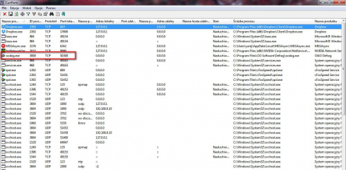

Witam
Zakupiłem O&O Defrag 19 i mam takie pytanie:
Czy da radę wyłączyć w WIN7x64 port 50300. Port ten przypisany temu programowi jest włączany przy starcie i moim zdaniem może na bieżąco kontrolować system. Pytanie: czy da się go wyłączyć i czy po wyłączeniu program będzie działał.
Pozdrawiam
Quń
30 Sierpień 2013
414
207
Da się wyłączyć. Program przestanie działać. Wyprodukuje błąd - "The connection... to O&O Defrag Agent couldn't be established ". To w skrócie.
Port używany jest do zdalnego zarządzania defragmentacją - przydatne przy serwerach i przy małych sieciach domowych.
Czy jesteś akurat połączony z kimkolwiek - w programie CTRL + R, jeśli nie ma nazwy komputera czy IP - to nie. Bez połączenia z komputerem z sieci łączy przez agenta z komputerem lokalnym i robi dokładnie to, co ze zdalnym - przez serwer. Ja to traktuję jako błąd założeń programu (da się przecież defragmentować bez konieczności użycia usługi "serwer", ale czy w tej wersji O&O go usunięto - szczerze wątpię.
