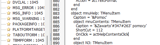

Taki problem, zmieniłem kodowanie wszystkich zasobów na takie jak w Twoim pliku tłumaczenia, czyli 1045 a po kompilacji wyświetlają się dziwactwa. W czym może być problem?
Kod:
