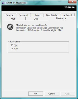

56089
Przechodzę wtedy znowu do BIOSu i pokazuje, że illumination led jest w pozycji "off".
Wypróbuj Toshiba HW Setup Utility (link podałem wyżej). Tam niby jest opcja dla podświetlenia
Może też wyglądać to tak i być schowane pod advanced
